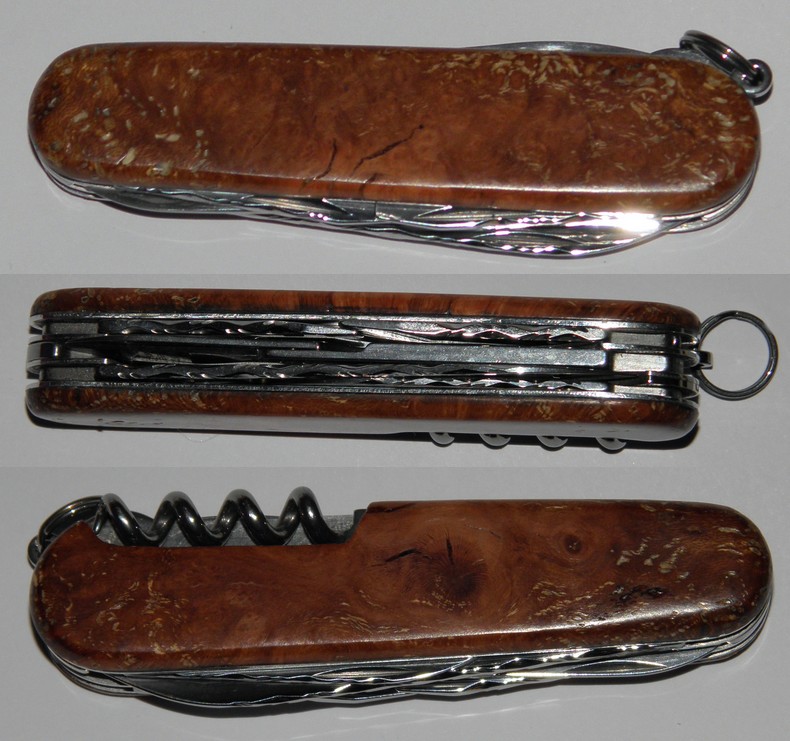

Bonsoir à tous,
Ça faisait quelque temps que je n'avais plus rien présenté, voici les derniers.
D'abord un Climber en ronce de bruyère :
Pour changer un peu de style une serpette de jardin en bois de cerf :
La lame et le ressort (intérieur/extérieur) sont guillochés avec un motif végétal. Les platines laiton sont également guillochées. Le rivetage est apparent comme sur l'original.

Re: Quelques SAK customs
Alors la la ronce de bruyère et somptueux en dirais de la nougatine et j'adore la nougatine ( compliment ^^)
et la serpette alors la je suis admiratif par un outil aussi simple que pratique cela va de soit !!! qui soit autant sublimé !!!
BRAVO
BRAVO
Bonsoir,
Un travail bien fait c'est déjà pas facile, mais toi tu as quelque chose en plus, tu sais créer une ambiance !
RHaaaaaaa !! il sont magnifique tout les deux!!
La ronce est superbe dans les effets et le rendu...le guillochage est fin et délicat..cela transforme totalement le couteau!
La serpette....une oeuvre d'art!! tu as même fait un guillochage interieur!!
BON...faudrait qd même que qq membres profites du privilége de ta présence pour se procurer ces merveilles
le connaissant, Je pense que EXECUT doit être en pleine reflexion pour le Climber ...
Le Climber en ronce de bruyère est somptueux, la matière semble vivante, c'est magnifique !
