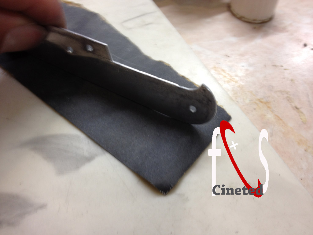

Les platines sont égalment toute retravaillées aux papiers abrasifs spécial carosserie. Le but étant d'effacer tout les accros et de rendre la tranche d'origine, brut d'aluminium, sans pollissage.
Chaque lame subit un petit pollisage à la fibre pour le nettoyage, puis un polissage plus doux au coton.

Les platines sont nettoyées, frottés par du belgom Alu et du Mirror Cuivre.
Voici le rendu une fois bien nettoyé
Voici l'étape de choix du ciseau manquant. je vous confirme qu'il existe des subtilités qui imposent un choix rigoureusement le même.
Cad, ici, un trou de même diam pour la tête de vis et un tranchant travaillé de la même façon.
