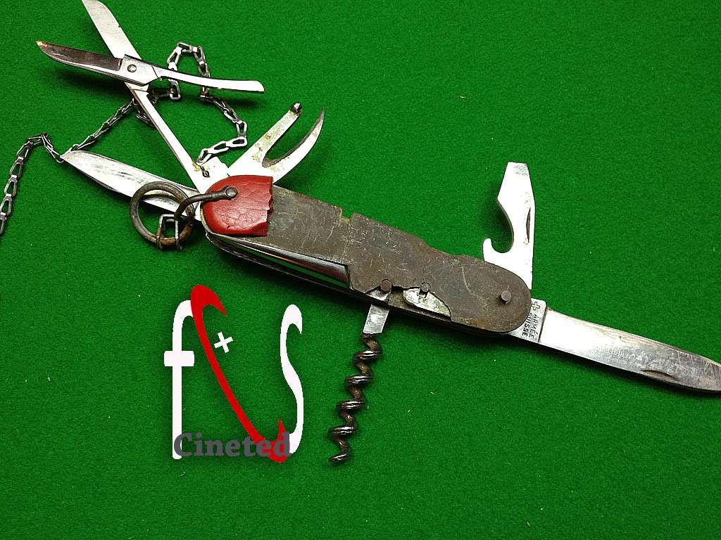

Voilà plusieurs années que je posséde une petite merveille potentielle de la marque Inoxyd des années 40 à l'époque ou la coutellerie Carl Elsener se cherchait encore niveau marketing.
Je dis potentiel car il s'agit tout simplement d'une épave au premier regard.
Pour 9 dollars sur ebay en lot avec 6 autres couteaux du même acabit, j'étais le seul sur la touche.

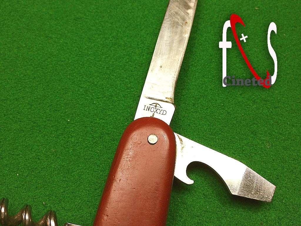

Il s'agit d'un modéle avec le tout premier ouvreboite à la "Soldier" dont son utilisation est décrite ici:
[Vous devez être inscrit et connecté pour voir ce lien]
LES RESTAURATIONS DE CINETED: n°5, modéle 235 U de 1940 Inoxyd11
C'est donc un 235 grand model 91mm a béliere en forme de U----> 235 U
le tampon est un INOXYD à arbaléte arriére de 1943, l'ouvreboite fut remplacé en 1946 donc son millésime est trés précis avec une fourchette de 3 ans!!

Musée des horreurs:
- la moitiée du couteau fut plongée dans un agent oxydant genre acide
- lame gravée pub tres abimée
- petite lame...heu....morte
- Ciseaux sans ressort et trés grippé
- bélière a moitié rongée
- 2 platines sur 4 rongées
- premier prix pour la côte avant désagrègée chimiquement

Au démontage, les mauvaises surprises continuent avec des ressorts rouillés !!!
Le maillechort des platines est littéralement détruit. bcp de saletés...

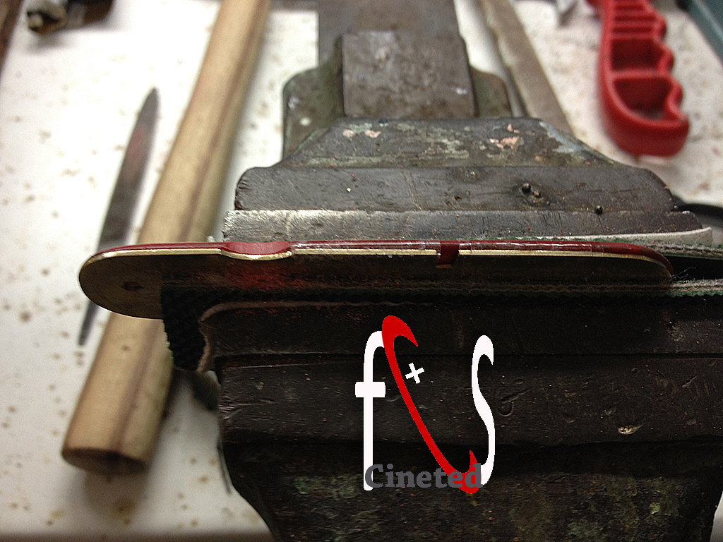

Ensuite ébavurage et mise aux dimensions sur bande de poncage (ou backstand,
grand classique de la coutellerie). Elles seront finis au papier à poncer 1000.

Après le tracé des contours, la platine de devant est travaillée ave des limes de differents profil. C'est la plus technique car elle posséde des ergots pour toutes les lames.

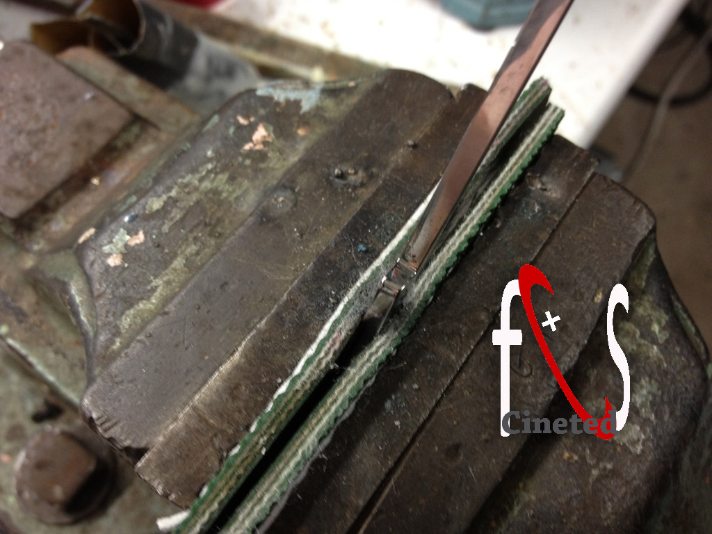

Les trois ressorts subissent un lifting esthétique car les talons des lames ont abimés des angles visible couteau férmé.
Sans parlé des aspect de surface usé engrangeant des frottements.
Donc lime et polissoir. Moins dans le visuel la rouille fut poncée pour evidemment des raisons mécanique aussi.

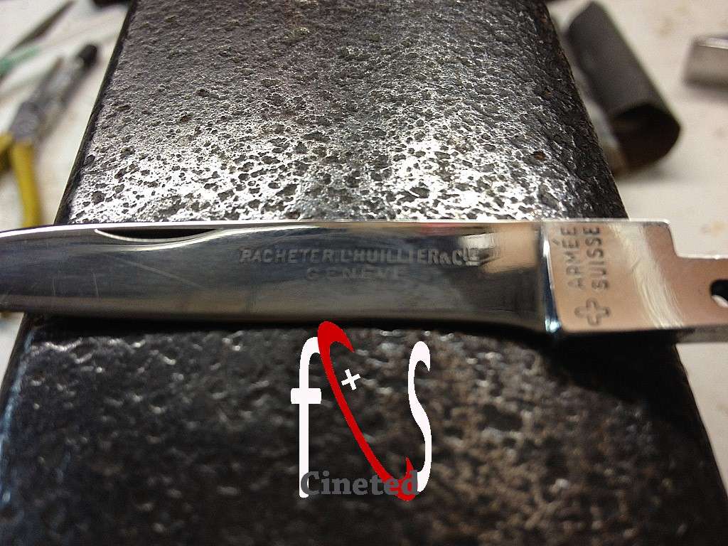

Voici la grande lame qui apres deja bcp de poncage révéle un poli miroir et une jolie gravure publicitaire.
Malgrés son état c'est evidemment la seule piéce que je conserve...sinon il n'y a plus d'interêt! mais je regrette son etat tout de même un petit peu. Bon... je chipotte What a Face
LES RESTAURATIONS DE CINETED: n°5, modéle 235 U de 1940 Inoxyd35
A l'époque un poli miroir c'était un miroir! et je n'ai pas fini!!

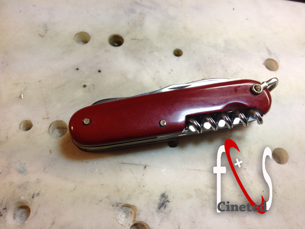

Pour le plaisirs des yeux...je sais que j'ai des afficionados de mes restaurations, voici l'eclater de toutes les pièces entièrement refaite, donc non d'origine mais authentique dans la forme et le rendu.
Petit compromis pour les platines laiton. La belliere est une véritable, neuve d'époque. Les rivets seront aussi en laiton comme tres souvent et comme deja existant sur des Inoxyd, donc c'est parfait.
LES RESTAURATIONS DE CINETED: n°5, modéle 235 U de 1940 Inoxyd43
Je suis trés fier de ma côte avant. son travail est identique à une cote d'un couteau en parfait état.
Cad la taille/profil des limes de travail, les angles d'attaques, la quantité de matiére supprimée, le possitionnement précis, etc...

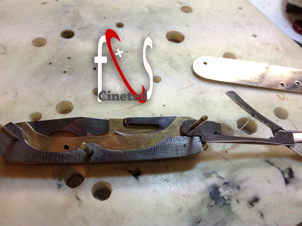

Ce que je préfere le Plus!! l'eclaté final avant remontage.
LES RESTAURATIONS DE CINETED: n°5, modéle 235 U de 1940 Inoxyd45
sans commentaire
LES RESTAURATIONS DE CINETED: n°5, modéle 235 U de 1940 Inoxyd46

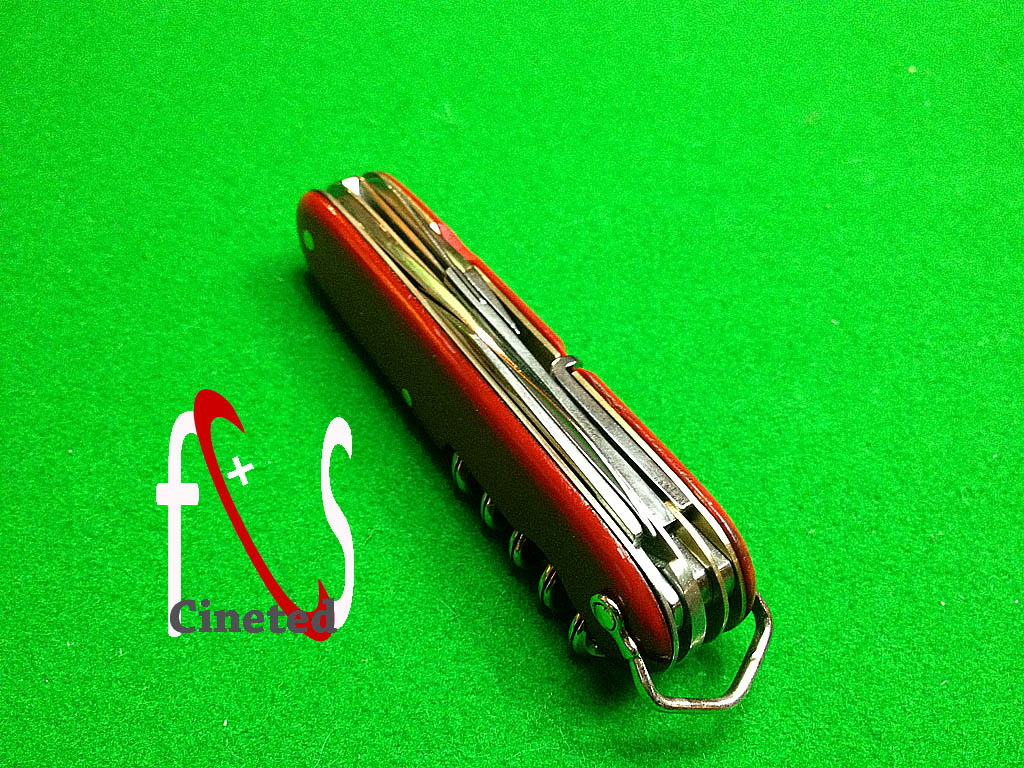

Mattage du rivet en de belle pastilles ronde avec un marteau boule. Attention au plastique et à la belliére.
Un dernier coup de pollisoir, des gants blancs et je vous laisse admirer cheers
LES RESTAURATIONS DE CINETED: n°5, modéle 235 U de 1940 Inoxyd60
LES RESTAURATIONS DE CINETED: n°5, modéle 235 U de 1940 Inoxyd61
LES RESTAURATIONS DE CINETED: n°5, modéle 235 U de 1940 Inoxyd62
LES RESTAURATIONS DE CINETED: n°5, modéle 235 U de 1940 Inoxyd63
LES RESTAURATIONS DE CINETED: n°5, modéle 235 U de 1940 Inoxyd64
LES RESTAURATIONS DE CINETED: n°5, modéle 235 U de 1940 Inoxyd65
Pour finir sachez que cette restauration m'a prise plus de 40 heures, cumulés en un week end et 4 nuits de la semaine de 22H à 4h du matin malgrés un reveil tôt le lendemain pour mon travail. j'étais tres fatigué mais je n'arrivais pas à dormir sans l'avoir finis Shocked . Il m'a fait de l'effet celui là!
si je parviens à obtenir des plaques de maillechort de 8/10 em riche en cuivre...je le recommencerai.

Message par Ruth Belser le Jeu 14 Mar - 16:56
Au dela des louanges (objectivement c'est un travail formidable), quelques questions. CINETED m'a déjà partiellement répondu en phonie, je les repose pour que toute la communauté puisse bénéficier de ses réponses :
- la différence entre les matériaux utilisés pour la restauration et les originaux est-elle décelable à l'oeil nu ? je parle des deux côtes et des platines.
- sauf erreur, le diamètre des axes n'était pas le même entre ta petite lame d'origine et le remplacement. Comment as-tu résolu le problème ?
- la question ne se pose évidemment pas, mais quelle estimation mettrais-tu sur ce couteau, hors de l'aspect affectif ?
Deux remarques pour conclure :
- à ce niveau, ce n'est plus une simple restauration, puisque le couteau est retiré du circuit et mis sous vitrine en atmosphère neutre, on peut vraiment parler de sanctuarisation.
- un beau couteau tout refait à neuf est aussi difficile à photographier qu'un Montblanc. Et chez Montblanc aussi, on porte des gants blancs. C'est tout dire........
Bravo Ted.
LES RESTAURATIONS DE CINETED: n°5, modéle 235 U de 1940 Empty Euuh.. tu pourrais développer quand tu seras reposé ?
Message par Ruth Belser le Jeu 14 Mar - 17:29
CINETED a écrit:technique poudre/solvant/colle et on rebouche.
Jean-Claude Figuet nous en a également parlé, de ce mélange solvant/poudre de plastique/colle (bonjour les vapeurs, je me fais une ligne de Cellidor dans ma cave lol).
Pourrais tu nous expliquer, par exemple sur une côte fendue au niveau d'un rivet comme d'ab ?

Message par Doomerlin le Ven 15 Mar - 8:19
Merci Cineted pour ce travail encore une fois magique ! cheers
Ma question : le rivet "clef" qui bloque les ressorts et qui se loge dans un perçage de la cote : comment fais-tu pour le mater sans détruire la cote du dessous qui doit supporter les chocs du matage ?
De plus, il n'est maté que d'un coté ?
Ou aie-je raté une étape ?

J'ai une petite question.Pourquoi des platines en laiton et pas en alu?
La grande lame a l'air d'être pas mal usée,n'as tu pas pensé à la changer,ou c'est introuvable une lame identique en bon état?
l'aluminium était trés peu utilisé dans les coutellerie avant guerre. Et hormis qqs exceptions, chez Elsener on utilisa du maillechort (on dit simplement du nickel) pour les platines jusqu'en 1951.
par soucis d'authenticité et d'anachronisme sur ces models d'officier 40' je me suis refuser à prendre de l'alu. De plus je répete que le laiton s'approche plus de l'aliage cupronickel visuellement que de l'alu tres blanc plus moderne.
Enfin, pour la lame...elle est l'identité du couteau, dans le sens que c'est le tampon armée suisse qui prouve que c'est un "Elsener Fabrik" et surtout de leur marque INOXYD...qui est relativement rare à dénicher. Le clou, c'est la gravure publicitaire d'époque: "RACHETER. L'HUILLIER ET CIE, GENEVE"

Je peux avancer une hypothèse pour le rivet clé: il n'est maté que d'un coté il ne peut sortir de son logement car les cotes le maintiennent en place.
ps: Cineted tu voulais des questions tu es servi!!!!!
Messages : 96
Localisation : Tulle
LES RESTAURATIONS DE CINETED: n°5, modéle 235 U de 1940 Empty Re: LES RESTAURATIONS DE CINETED: n°5, modéle 235 U de 1940
Message par Doomerlin le Ven 15 Mar - 11:45
oui, ce n'est pas idiot, mais la cote du dessous doit souffrir du matage quand même...
Message par alexlapomme le Ven 15 Mar - 11:48
le rivet est maté avant il est juste enfilé au moment final

CINETED a écrit:...
Petit tuyau en passant, le maillechort est toujours utilisé pour le modélisme et disponible en plaques mon cher Teddy : [Vous devez être inscrit et connecté pour voir ce lien]
Connaissant ton goût pour l'authenticité, tu aura certainement à cœur d'en trouver des plaques de l'épaisseur idéale Wink

Message par CINETED le Ven 15 Mar - 11:55
Ruth Belser a écrit:
1- la différence entre les matériaux utilisés pour la restauration et les originaux est-elle décelable à l'oeil nu ? je parle des deux côtes et des platines.
2- sauf erreur, le diamètre des axes n'était pas le même entre ta petite lame d'origine et le remplacement. Comment as-tu résolu le problème ?
3- la question ne se pose évidemment pas, mais quelle estimation mettrais-tu sur ce couteau, hors de l'aspect affectif ?
1- la nouvelle côte est scrupuleusement de la même couleur que celle d'origine (on le voit bien sur les photos) en acétate de cellulose. Mais je confirme que la teinte est plus vive que celle de l'arriére. L'embleme est authentique en nickel legerement doré, plus large que le dessin de l'embleme actuel en inox, mais qd même un peu moins large que ceux de 1940. si je trouve une vielle côte de 1940 à sacrifier pour l'embleme, je n'hésite pas; je fait le transfert de l'embleme. Les platines Laiton font plus jaune que celles en nickel et cela se voit mais c'est mieux que le nickel qui fasse plus jaune que l'alu ou cela se voit aussi.
2- oui le percage de cette lame de 1960 est de 25 dixieme contre 22 du model 1940. Dans un premier temps, j'ai combler la lame avec un rivet en laiton et repercer a 22. Mais la faible marge de manoeuvre est impossible avec ma perceuse colonne..ou pluto sans un foret industriel d'usinage parfaitement rectiligne. J'ai donc abandonné l'idée et me suis souvenu que Wenger posséde des allésage bien grans parfois pour leur systeme d eblocage de lame. Et je confirme que la simple pression du ressort absorbe completement 3 dixieme de jeu. Le rivet étant toujours en appui dans la lame, il fait se que l'on appel un déplacement excentrique parfaitement indescernable.
3- sur ebay trés recemment...est parti à 100 dollars cet inoxyd:
il est plus petit en taille car 84 mm, fait 2 couches, bon etat géneral...mais il est de 1946-1949 plus recent sans l'ouvreboite vintage.
on peut conclure 100 dollars au bas mot, et je pense 300 possible.

LES RESTAURATIONS DE CINETED: n°5, modéle 235 U de 1940 Riss
Dans un autre post j'expliquerai en détail, disons que j'ai amélioré la technique en disolvant d'abord la poudre et avoir une pâte qui ne se solidifie plus. c'est apres adjonction de cyanoacrilate (il faut un bon feeling pour les doses je l'admet je travail à la seringue 1ml aiguille tres fine) que le composé se solidifie rapidement. Aprés évaporation du solvant et polymerisation, cette fente par exemple aurait disparu prete a étre reytravailler au poncage et polissage. c'est l'application qui est impossible à décrire comme ca.

Message par CINETED le Ven 15 Mar - 12:10
la procédure fait parti des 70 photos qui reste...
le rivet à une pointe travaillée plus douce pour ne pas percer/fendre le plastique. Un logement à été fait au préalable pour que cette pointe dépasse bien du couteau. le rivet n'a aps été mater dans le couteau. la photo avant matage est celle de ma coupe a la bonne profondeur. Il fut sorti et mater dans mon etau a "décolletage" comme je fait pour préparer tout mes rivets. il a été repositionner en buté avec sa tête. Il ne fixe pas le couteau, il cale juste les ressort glissant a 3 lames. (impossible d'avoir 3 rivets pour 3 lames!! d'ou la problematique des aloxs) il se retrouve en sandwich une fois le couteau finis.
d'origine il est mater des 2 cotés!! je fait comme ca car je voulais absolument premater les rivets de la cote avant par soucis de finition. le matage est la partie la plus stressante du couteau car il est impératif que les têtes mater soient bien ronde et affleurante. Chez vic ils ont parfait et sous vitrine l'oeil fait vite des comparaisons.

Message par CINETED le Ven 15 Mar - 12:15
alexlapomme a écrit:Je peux avancer une hypothèse pour le rivet clé: il n'est maté que d'un coté il ne peut sortir de son logement car les cotes le maintiennent en place.
Voila bien joué c'est parfaitement ça!

Message par CINETED le Ven 15 Mar - 12:19
Je vais trés souvent dans cette boutique qui à pignon sur rue en plein strasbourg. Et non..à mon dernier passage
aucune plaque de nickel. il faut du 8/10
