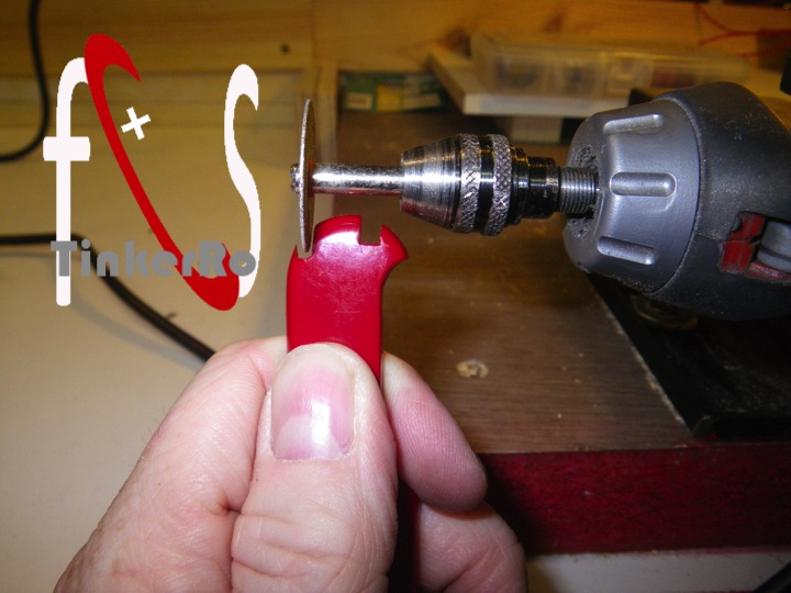

Voilà le détail des différentes étapes lorsque j'ai refait les cotes rouges, vu que j'ai oublié de faire des photos...
J'ai bricolé un petit support pour fraiser le passage du stylo,
Les CUSTOMISATIONS de Tinker Ro (N°2) 123410
Avec une vitesse maximale, le plastique ne fond pas trop.
Les CUSTOMISATIONS de Tinker Ro (N°2) 12345_10
Une fois fraisé, je m'attaque à la finition.
Les CUSTOMISATIONS de Tinker Ro (N°2) 12345610
Avec la tige en laiton de 2,5 mm qui a exactement l'épaisseur du stylo
je creuse la place définitive du stylo.(Grâce à Cineted qui m'a tout appris Smile
Les CUSTOMISATIONS de Tinker Ro (N°2) 12345611
Après, je termine l'emplacement du haut du stylo
Les CUSTOMISATIONS de Tinker Ro (N°2) 123_10
Et voilà, le tour est joué.

Superbement expliqué Tinker !
Et ça te prends combien de temps pour la modif ?
Les CUSTOMISATIONS de Tinker Ro (N°2) Empty Re: Les CUSTOMISATIONS de Tinker Ro (N°2)
Message par Tinker Ro Mer 12 Sep - 16:40
Merci, ça me prend +/- 20min en tout pour démonter et remonter les cotes.
