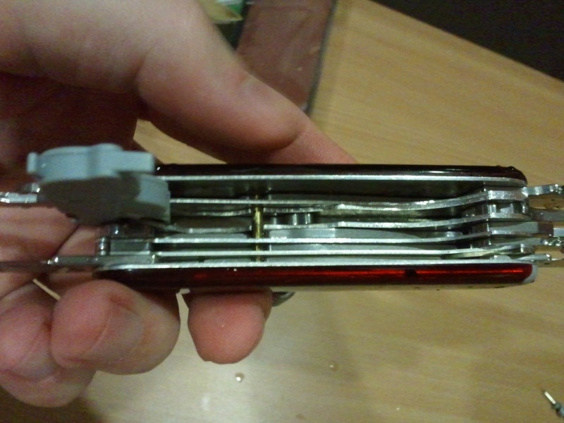

Chose promise, chose due : voici mon retour d'expérience sur le nettoyage de mon Huntsman Lite (avec des photos!!!!)
Donc voici mon SAK sale et surtout les lames ne claquaient plus bien :
Donc une fois les piles de la la lumière LED démontée :

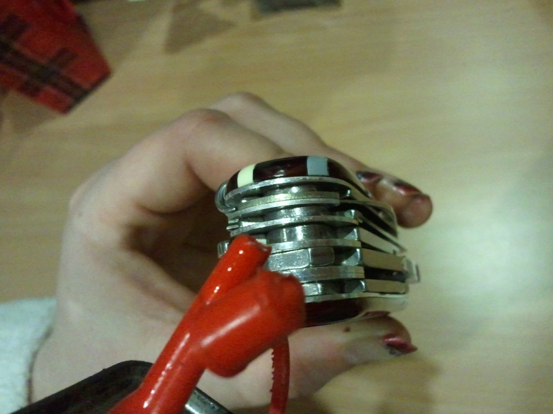

Pour nettoyer, j'ai utilisé une brosse à ongles (ça marche plutôt pas mal même si il faudra peut être que je trouve quelque chose d'autre de plus fin) :
Et voilà un couteau bien mouillé et bien nettoyé
Le séchage au sèche cheveu selon les bons conseils de CINETED
Une fois lavé à grande eau, j'ai huilé à la vaseline :
Voilà donc mon Huntsman Lite tout propre et pleinement fonctionnel!!
J'espère que ce post vous sera utile (en plus c'est mon premier avec des photos ) et merci à tous pour vos conseils sur le nettoyage du SAK

Mdr le coup des ongles!
C'est tout bonnement la procédure de nettoyage obligatoire s'il n'y a pas de démontage.
je fait plus simple quand il n'ay a pas d'electronique: dans la l'eau avec du paic citron et brossage hyper energique avec une brosse a tapis au poil long. puis rincage egouttage et c'est tout. il seche tout seul.
Il te manque juste le petit coup de pollisoir qui permet de rendre parfaitement brillant et transparent les cotes. cela donne un sentiment de l'avoir juste acheter qui est super agréable.
Bon je sais il faut l'avoir...mais moi c'etait mon saint grall.

Bon alors pour info : les ongles ainsi que la main sont à ma copine
Elles a de belles mains et de beaux ongles, vous ne trouvez pas ?
Je manquait de mains et elle a gentiment accepter de m'aider.
Pas de dégât pour l’électronique. Il faut dire que j'ai tout lavé avec le boîtier plastique fermé pour éviter que de l'eau ne rentre mais c'est rentré quand même un peu.
Pour le polissoir, il faudra que je voit plus tard.

En fait il manque juste une photo de l'intérieur avant nettoyage, mais le résultat m'a l'air plutôt convaincant.
Re: Nettoyage et huilage de vos couteaux Suisse
Malheureusement, je n'ai pas pris de photos de l'intérieur avant nettoyage
L'intérieur n'était pas trop sale. Je l'ai surtout nettoyé parce que les lames ne claquaient plus très bien. J'ai voulu éviter que les lames ne se grippent.
C'est mon tout premier SAK et j'y tient beaucoup.(j'ai fait le voyage jusqu'à Ibach depuis le sud de la France pour l'acheter à la boutique de l'usine : je voulais avoir l'ensemble des couteaux pour faire mon choix )
