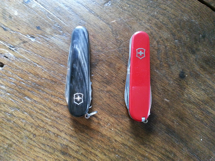

Pour remercier un pote, j'ai acheté un Victorinox et l'ai customisé pour lui offrir.
A l'origine :

Reste une opération que je voulais tenter : incruster le logo Victorinox dans la corne. Je me suis dit qu'en le posant à même la pièce et en posant un fer à souder dessus, j'avais une bonne chance de réussir. Une différence avec l'origine : je l'intègre en bas (alors que c'est normalement en haut mais les veines du haut étaient trop belles pour êtres masquées).
Donc le logo en inox maintenu par un bout de scotch, je pose le fer à souder dessus et respire les bonnes vapeurs :
Cotes en corne de buffle pour un Spartan 20140329_133010
Et on continue sans le scotch :
Cotes en corne de buffle pour un Spartan 20140329_154245
Huit heures (oui, j'en ai chié un peu) plus tard, c'est fini. Je passe un coup de marqueur dessus pour vérifier au ponçage que le logo est droit :
Cotes en corne de buffle pour un Spartan 20140329_155211
Un dernier polissage pour la forme et c'est terminé :
Cotes en corne de buffle pour un Spartan 20140330_145032
Cotes en corne de buffle pour un Spartan 20140330_145234
Cotes en corne de buffle pour un Spartan 20140330_145256
