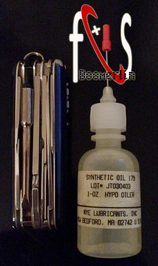

J'ai été chercher ma burette d'huile :
Elle est beaucoup plus petite que ce que je pensais ! Mais elle a l'air super pratique, on verra quand je l'utiliserai.

Moi j'utilise celle-ci, non pas parce que c'est la meilleure, mais que c'est celle que j'ai, c'est une huile destinée au mécanisme de friction d'une imprimante grand format, et elle est plutôt pas mal, et vu la quantité, j'ai de quoi voir venir
Re: Pour l'entretien de mes SAK...
Pas mal, en plus avec l'aiguille pour appliquer l'huile de façon précise !
C'est de l'huile de vaseline ?

Non je ne pense pas que ce soit de l'huile de vaseline vu que c'est indiqué "synthétic oil" sur la burette, donc une huile technique de qualité normalement, je ne connais pas vraiment sa composition.
Non je ne suis pas technicien de réparation, mais comme j'utilise des imprimantes grand format à mon boulot, je suis amené à les entretenir, et après leur mise à la retraite je recycle les kits d'entretien en petit outillage maison

Tiens, j'ai trouvé une fiche technique : http://productsearch.nyelubricants.com/pdf/tds_english_synthetic%20oil%20179.pdf
Et un site qui en vend... Presque 29£ ttc les 60ml !
http://www.newgateonline.com/product/Synthetic_Oil_179,_60ml_bottle_NL1155

J'ai huilé un autre couteau tout à l'heure, mais je pense que mon défaut est de mettre trop d'huile.
En effet, lame repliée je mets plusieurs gouttes d'huiles sur le talon, puis lame ouverte je mets une ou deux gouttes "dans" le couteau, pour que l'huile coule de chaque côté du talon.
C'est comme ça qu'il faut faire ou c'est une erreur ?

Heu.... Trop trop trop...
Une ptite goutte fermé et ouvrir la lame plusieurs fois vigoureusement. C est tout.

En effet , je te le conseille car trop d'huile va rendre tout l'interieur poisseux. Tu relave tout et tu recommence !
Le seul endroit utile à la lubrification, c'est au contact talon/ressort.
une toute petite goutte suffit.
Tu comprends mieux la taille de la burette victorinox !
