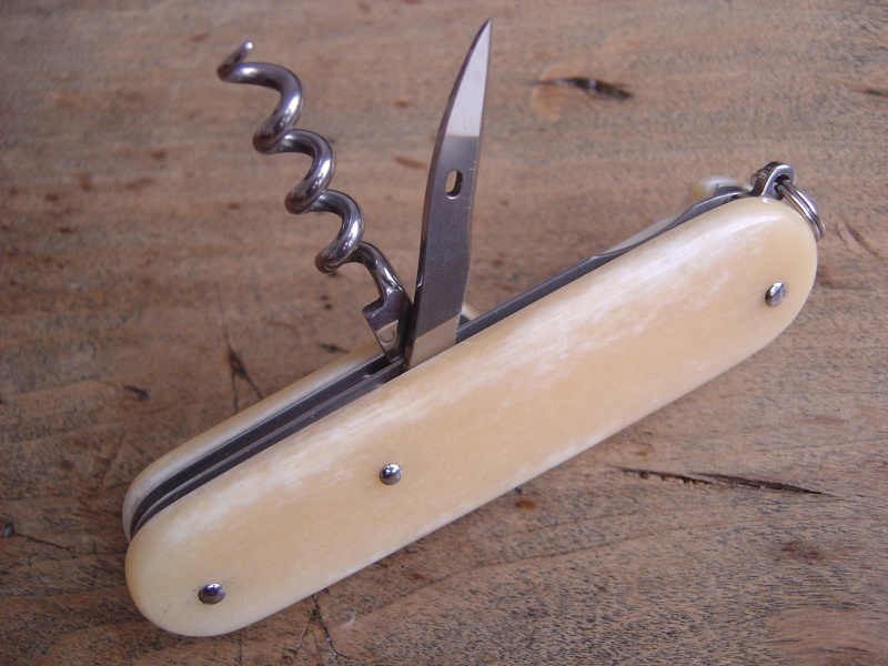

Voici un Spartan en os de chameau. Matière que je n'avais jamais utilisé, et qui est trés agréable à travailler.
Brut c'est tout blanc, mais le ponçage puis le polissage révèlent quelques nuances qui donent un peu de relief.
CUSTOM DE REQUIN 1dsc0611
CUSTOM DE REQUIN 2dsc0611
CUSTOM DE REQUIN 3dsc0611
CUSTOM DE REQUIN 4dsc0611
CUSTOM DE REQUIN 5dsc0610

Je me permet une question : Pour quelle raison choisis-tu de faire les plaquettes en os plus grandes que celles d'origine.
Je verrais bien le logo Victorinox gravé à l'aiguille, puis passé à l'encre de Chine noire ( scrimshaw )

Pourquoi en os ? Et bien je ne sais pas. J'utilise un peu tout ce qui existe et qu'il est possible d'utiliser. Le bois, les essences ne manquent pas. La corne bovine ou ovine, les nuances sont nombreuses. L'os c'est une matière qui est très utilisée en coutellerie.
Pourquoi plus grandes ? Elles ne sont pas plus grandes. Dans le cas présent elles sont plus épaisses, mais pas plus grandes. Elles sont de la même taille que les platines.
En même temps le principe du "custom" c'est de faire différemment de l'existant. Après les raisons ...
Le scrimshaw est en effet une possibilité. Mais c'est une technique bien particulière qui demande un vrai savoir-faire.

Pourtant visuellement je jurerais également que tes cotes dépassent comme sur un wenger.
Pour ma part affectionnant le plus les 91mm. Mon coeur balance intantanément vers ce modéle de customisation.
en tant qu'expert Victorinox, voila mes consignes pour les rendre plus authentique dans la démarche (c'est a dire comme si cétait victorinox qui l'avait fait..)
1- les platines doivent être plus fine, elle peuvent même être legerement moins que d'habitude tel sur les modeles des années 50 (cornes,fibres, écailles etc...) mais au moins comme les céllidors.
2- il faudrait riveter au laiton ou au maillechort.
2- il n'y a que 3 rivets qui doivent être apparent sur un Vic. les 2 pivots principaux plus celui du tirebouchon. le rivet clef des ressorts étant camouflé.
4- le matage doit être affleurant et pas trés large soit 2.5mm pour le petit et 3mm de diam pour les plus grands.
Tu peux être sur que les collectionneurs s'arracheraient tes couteaux sur Ebay car cela serait un bon compromis face à la rarété des Stag et cornes enciens.

Je viens de reprendre ce couteau en mains, et allez, les côtes sont plus grandes de 1/4 de mm, mais pas plus. Je crois que c'est l'épaisseur qui trompe l'oeil.
Lorsque tu parle de platines plus fines, tu veux dire les côtes non ?
Je te remercie pour ces précieux conseils qui, regroupés, doivent en effet améliorer et surtout approcher ce qui existait sur ces modèles "LUXE" anciens. Je vais essayer de les appliquer sur le prochain que je ferai.

Je disais : pas de cire, JC . Essais la finition à l'huile pour crosse de type SCHAFTOL à l'aide d'un tampon de laine d'acier hyper fine.Tu obtiendras un bel aspect satiné, sans saturation des pores du chêne.
CUSTOM DE REQUIN Empty Re: CUSTOM DE REQUIN
Message par execut Mar 11 Juin - 20:32
Qui te parle de Paris...
Tu trouvera le shaftol ou autres marques, dans toutes les armureries, sinon il te reste l'huile de lin, mais dans ce cas la couleur est neutre.
