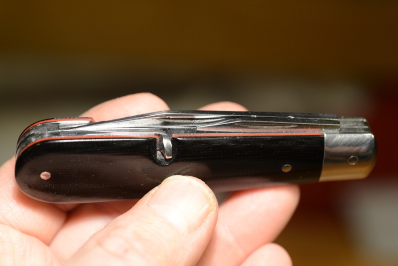

Pour le 1951, j'avais fait une présentation sur le sujet "vos modifications personnelles". En fait, il est en micarta noir (couleur ébène et dans la poche, ça ne risque rien !). C'est le couteau que j'ai actuellement sur moi (pour quelques semaines/mois ?) avant le prochain…
Pour le 1961 "façon vintage" avec des mitres, j'ai également fait une présentation sur le post "vos modifs perso". Il est en micarta que j'ai acheté l'année passé à Thiers lors de "Coutelia" chez Mercorne. Bon, la trame est très visible… mais ça lui donne une allure assez rétro, c'était le but !. La garde en inox, je l'ai faite dans le but de le rattacher aux couteaux des génération précédentes.

Message par timbersteph le Mar 4 Fév - 19:51
Ben c'était juste pour tenter un truc. Une version bicolore !
On peut également les utiliser si l'épaisseur de la matière pour faire les cotes est un peu juste (c'était mon cas...!). Alors j'ai mis le nez dans mes tiroirs de matière et je suis tombé sur deux plaques d'intercalaires, une rouge et une noir. Avec le rouge, ça tranche un peu, ça rappelle un peu le rouge des cotes Victorinox !!!

Message par timbersteph le Mer 5 Fév - 8:00
Pour en faire des platines, sûrement pas ! Même pour les cotes je n'y crois pas !
La matière ressemble à du carton imprégné de résine. C'est insensible à l'humidité mais mécaniquement, c'est plus proche du carton que du plastique. Le seul usage c'est vraiment en intercalaire (pour ajouter de la couleur ou de l'épaisseur sous des plaquettes pas très plates p. ex).
Pour les tirer de la plaque et les découper grossièrement, j'ai utilisé une simple paire de ciseaux. Ensuite, sur la tranche (entre la platine et la cote avec les rivets de montage) ça se lime bien, sans arracher de fibres. Au polissage ça devient lisse comme du plastique (ressemble beaucoup aux cotes Victorinox).
