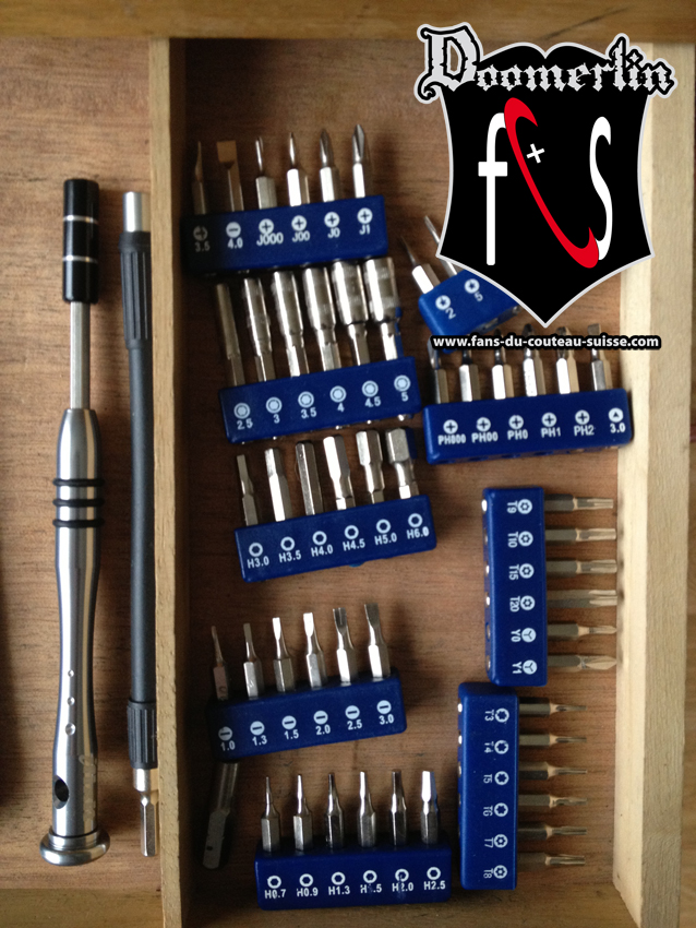

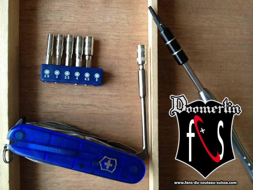

Bref, en furetant dans un magasin de bricolage du coin, Casto pour ne pas le nommer, j'ai vu ce coffret, qui m'a remémoré le fameux sujet de discussion évoqué plus haut.
Embouts adaptables pour Cybertool Tivoly
Revenu à la maison je décide de tenter l'expérience avec mon coffret (le mien est un iFixit mais c'est exactement la même taille que le tivoly)
Embouts adaptables pour Cybertool 1
Je confirme : ça fonctionne !!!
Et dans les deux sens bien entendu.
Seul bémol : les embouts n'ont pas la petite bille de blocage présente sur les modèle de chez Vic, ce qui fait qu'il peuvent glisser hors du logement très facilement (à éviter donc d'utiliser dans les petits coins, difficile d'accès !).
Embouts adaptables pour Cybertool 2
Plus de 30 embouts pour votre Cybertool pour une douzaine d'euros, le rêve non ?

Message par Doomerlin Sam 11 Mai - 19:32
T'es un dieu du Forum Nostromo ! cheers
Donc je rends à César ce qui est à Romain ! (un presque jeu de mot !!!)
Merci pour le Tuyau Tinker-Ro Wink
