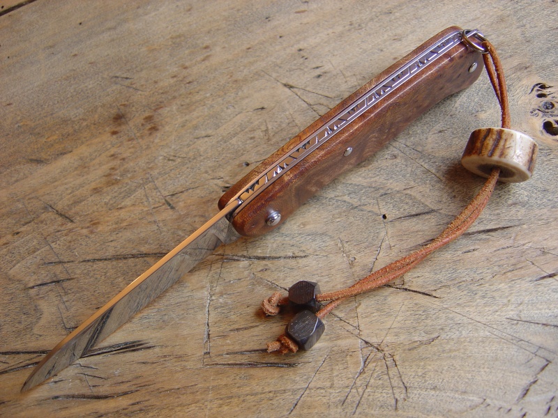

Bonjour à tous.
Voici les premières photos de mes modifications. J'ai dit dans ma présentation que le Sentinel était mon préféré, c'est donc un Sentinel que je propose à la critique. Les plaquettes sont en loupe d'orme. Elles sont poncées jusqu'à trés fin, 2000, passées à l'huile de lin, puis un p'tit coup de polissage.
Les rivets sont en acier venant d'un "rivet Po*", et les rondelles de l'axe de lame ont été bricolé dans ce qui restait de ce même rivet. (pas de perte)
Le guillochage est fait à la lime. J'ai vu dans un autre sujet les guillochages fait à la Dre*el, j'ai essayé, mais je n'ai pas encore le coup de main. Je m'y entraine.

Le p'tit truc au bout est fait avec des chutes de bois de cerf et de corne de buffle. Il peut être gênant quand tu coupes ton steak et qu'il traîne dans la moutarde, mais il est utile pour attraper le couteau au fond de la poche.
Ce n'est pas le premier que je fais, mais j'ai déjà diffusé ailleurs des photos. Pour éviter le déjà vu, je ne posterai que les nouveaux. Celui-ci est tout frais, je l'ai fini le week-end dernier, c'est pour offrir.

Oui c'est superbe !
Ce qui serait sympa aussi ce serait de voir des images "en cours de réalisation", c'est toujours intéressant pour ceux qui souhaiteraient réaliser le même type d'opération.

Celui-là est du début d'année. C'est un Sentinel one hand avec une 1/2 lame serrated. Les plaquettes sont en corne de bovin finition polie. Il est fait sur le même principe que le précédent.
C'est une façon de faire nouvelle pour moi. Avant j'enlevais les plaquettes d'origine que j'utilisais comme modèle pour découper les nouvelles et aussi pour repérer l'emplacement des trous sur 2mm de profondeur au niveau des rivets. Je collais ensuite les plaquettes. Comme l'a très bien décrit Michel dans un autre post.
J'imaginais bien, depuis plusieurs mois, démonter le couteau entièrement et refaire des rivets avec de belles rosettes comme sur certains régionaux traditionnels, mais je n'osais pas le faire. Ce n'est qu'entre les 2 fêtes de fin d'année que je me suis décidé, peut-être sous influence de l'alcool; ou de la bûche. Enfin là ce n'est plus le même résultat. Tu as accés à toutes les pièces pour les poncer et polir, ce qui n'est pas du luxe pour la tranche des platines. Et le guillochage est plus aisé, donc plus précis. Je trouve que le résultat y gagne en esthétique, et la finition et bien meilleure.
Je vous remercie pour vos commentaires, ils sont agréables.

Non, j'ai découvert tes deux couteaux One Hand à vendre sur Ebay (Requin est trop modeste ou trop correct pour en parler, mais il a deux merveilles en vente en ce moment même) après avoir vu ton Post.
Il faut vraiment que tu nous explique comment tu les rivette. Parce que remplacer des rivets laiton par des rivets pop, ça démontre une réelle technicité.
Ah non non, je n'utilise pas de rivet Pop avec sa pince, je détourne l'utilisation du rivet Pop. C'est à dire que je ne garde que la tige acier à laquelle je coupe la tête et la pointe, et ensuite je fait un rivetage classique au marteau boule comme décrit ailleurs. Et pour faire les rosettes, enfin les rondelles bombées, je coupe l'autre partie pour faire un genre de rondelle épaisse que je "sculpte" à la Dremel pour la faire bombée.
Il est certain que des photos "pendant" sont plus explicites, mais quand tu as les mains dedans, ..... les photos !...............euh ..... tu n'y penses pas.
