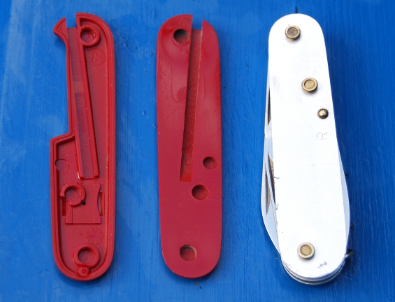

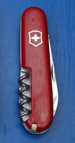

J'avais donc trouvé 2 couteaux pour 3,50 francs et le rouge avait les cotes qui ne plaquaient pas bien vers le milieu du couteau. Pour mémoire il s'agit de cet ustensile :
Premier bricolage de ph Restau10
Le couteau était propre, mais ses cotes un peu ternies.
Je me suis lancé dans leur démontage; vous remarquerez que j'ai déjà essayé de polir une cote
Premier bricolage de ph Restau11
Premier bricolage de ph Restau12
Premier bricolage de ph Restau13
Premier bricolage de ph Restau14
Je vais polir la deuxième et ensuite refixer les cotes; à ce sujet, si j'ai bien compris, je dois légèrement mater les rosettes ? En espérant qu'ensuite les cotes plaquent mieux contre les platines ou bien y a-t-il quelque chose d'autre que je puisse faire pour corriger ce problème ?

Étrange, l'une des deux cotes n'est pas d'origine...
une pleine, une évidée, ça ressemble à un sak déjà bricolé ça ! Smile
Oui, Cineted sera sûrement le plus à même de te filer des conseils, pour ma part j'ai démonté des cotes il y a quelques temps mais je ne suis pas encore passé à l'étape du remontage donc : zéro retour d'expérience ^^

A mon avis, pas besoin de mater les rosettes.
Je pense que tu devrais essayer d'abord de les remonter comme ça, délicatement surtout !
Premier bricolage de ph Empty Re: Premier bricolage de ph
Message par ph Sam 20 Oct - 20:36
mais je risque de me retrouver avec le même souci qu'au début : les cotes qui ne plaquent pas bien au milieu ?

Au fait, quelle méthode as tu utilisé pour le polissage de cote ?
Message par ph Mar 23 Oct - 7:46
Dremel, brosse en tissu et pâte à polir (aussi Dremel)

Message par CINETED Mer 21 Nov - 23:15
Sam a écrit:Alors Cineted, on fait quoi? Sleep
ouais bin et ho...Neutral
...parfois un petit MP avec un lien me montrerais un nouveau post ...car je possede la totalite du forum en post suivi sur mon compte...donc je loupe des trucs parfois...drunken désolé...Embarassed
il faut en effet mater un peu comme je lui ai deja suggerer en MP pour redonner une empreinte au rosettes et leur donner un nouvel accrochage dans le plastique. generalement, un clipsage parfait se fait dans l'etau avec de la mousse dense pour proteger, au bout des machoires en 3 passes de serrage au trois paires de rosettes progressivement. si la cote se decole, alors il n'y a plus assez de prise.
au final colle composante et serre joint toute la nuit.

les deux cotes ne sont pas du tout de la même époque! la pleine est celle d'origine
pourtant une face arriére avec le logo (logique et courant pour un pub face avant) est super rare a trouvé!
le tire bouchtroumpf indique avant 1991.

Apres reflexions,
il est fort probable que le client à la pub s'est fait faire aupres de victorinox une certaine quantité de plaquette à son logo.
On peut donc supposer qu'entre deux commandes, victorinox soit passé au plaquettes creuses (99), d'où une plaquette arriere plus moderne que la plaquette avant de la commande initiale.

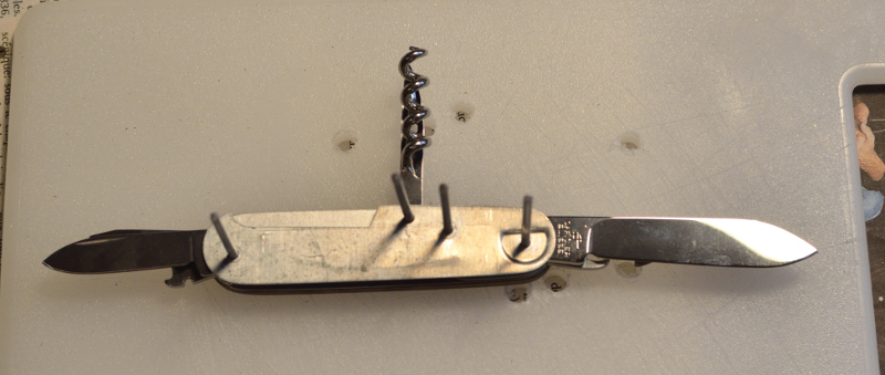

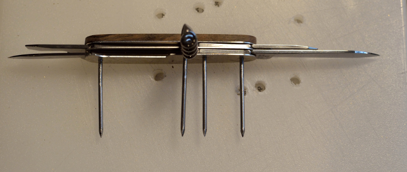

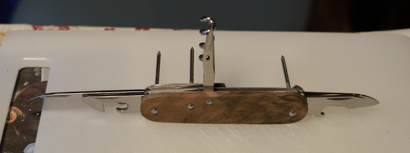

Le travail continue
Premier bricolage de ph 5-4c1c041
Premier bricolage de ph 6-4c1c09f
Premier bricolage de ph 7-4c1c0a3
Premier bricolage de ph 8-4c1c0a9
Premier bricolage de ph 9-4c1c0ad
Premier bricolage de ph 10-4c1c0b3
Message par ph Ven 24 Juil - 15:46

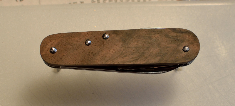

Voilà, les cotes sont terminées : poncées, polies et huilées (huile de lin et térébenthine). On voit bien la texture du noyer de turquie.

Je relis ce post et pour le polissage des côtes rayées, pas trop profondément quand même, je les frotte avec un chiffon en tissu  et du Miror cuivre. Cette méthode, évite d être un peu "lourd" avec le disque de  feutre de la Dremel, ce qui m'est arrivé une fois! Sad

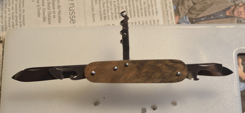

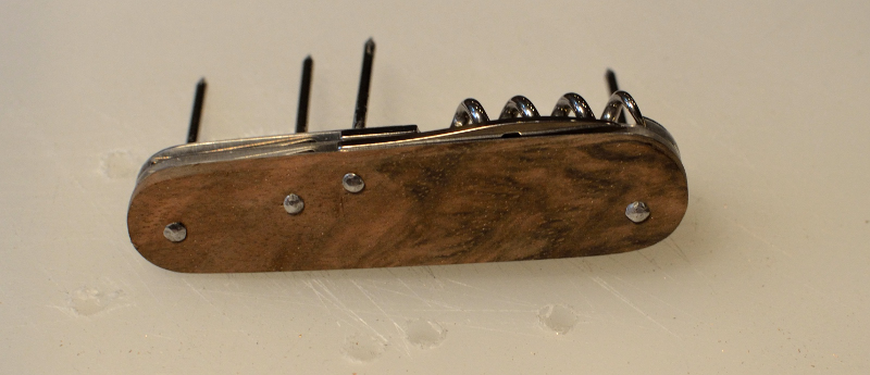

Et voilà mon premier custom bois sur couteau suisse après avoir envisagé une restauration !
Premier bricolage de ph Custom10
Premier bricolage de ph Custom11
Premier bricolage de ph Custom12
Premier bricolage de ph Custom13
Premier bricolage de ph Custom14
Premier bricolage de ph Custom15
Premier bricolage de ph Custom17
Soyez indulgents, c'est mon premier essai !
