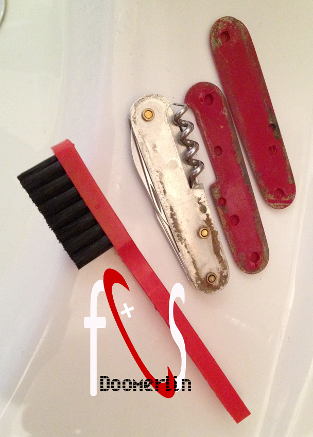

Effectivement c'est bien crasseux, donc ni une ni deux, je file au plus proche lavabo avec de l'eau chaude et une brosse de nylon.
Le petit labo "Experimental" de Doomerlin Brosse
Celle-ci provient d'un kit de nettoyage de HP5500 mais peut être remplacée sans problème par une vieille brosse à dent à poils durs.
la crasse était tellement bien installée que pour l'intérieur des cotes j'ai dû utiliser un scotch britt (mais attention, usagé, un neuf ferait certainement trop de dégâts).
J'ai aussi tenté le jet dentaire (y'en avait un à portée de main), en me disant que ça dégagerait peut être la crasse incrustée entre les platines, mais sans grand succès, à ne pas tenter donc.
Mais enfin après une bonne demi-heure d'efforts, les premiers résultats sont là, ce n'est toujours pas une pièce de musée mais on peut le manipuler sans craindre de chopper une maladie ! Very Happy

Pour le demontage, il faut prendre son temps et ne pas essayer de brusquer les choses, glisser la lame délicatement entre la cote et la platine, faire levier plusieurs fois et glisser jusqu'au rivet suivant faire la meme manœuvre avant d'avoir completement déclipsé le premier pour que la cote monte doucement sans être contrariée. Wink
