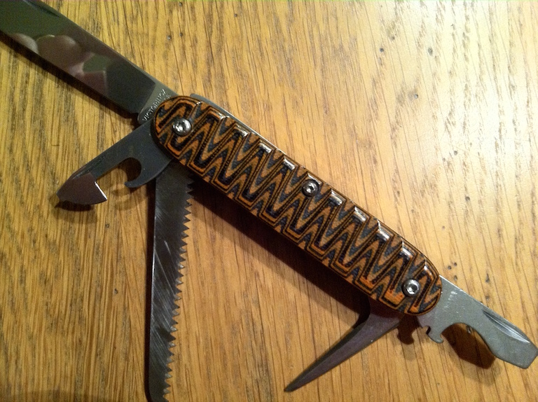

Les couteaux de Hanes m'ont vraiment tapé dans l'oeil. Je m'en suis fortement inspiré pour celui-ci. Sans aller aussi loin que lui (ce travail m'a pris une journée, ce week-end), je pense avoir fait un truc sympa pour mettre dans la poche.
Ce que je voulais, c'est donner du relief au G10 (fibre de verre) que je me suis procuré, qui est composé de couches orange et noir. Alors j'ai incliné la plaquette et fraisé des lignes avec une fraise à l'extrémité arrondie. Ensuite, j'ai incliné la plaquette dans l'autre sens et fraisé des lignes entre celles déjà faites.
Farmer cotes en G10. inspiration "Hanes" Image_11Farmer cotes en G10. inspiration "Hanes" Image_12Farmer cotes en G10. inspiration "Hanes" Image_13Farmer cotes en G10. inspiration "Hanes" Image_14
Pour éviter la friction entre le G10 et les outils, j'ai inséré des rondelles en laiton côté intérieur aux plaquettes, qui font aussi office de platine. Au final, c'est suffisamment rigide. Je n'aurais pas osé avec du micarta. Pour les rivets, j'ai opté cette fois, pour du démontable ! J'ai tourné des axes avec une tête arrondie d'un côté et un taraudage de l'autre (M2,5 pour les axes outils et M2,0 pour l'axe des ressorts). Il faut finalement ajuster la longueur des axes pour que le couteau s'ouvre sans jeu et sans trop d'effort.

Pour les axes, j'ai tourné du rond au diamètre 5.0 mm (c'est la taille des têtes), puis à 2,98 (outils) et 2,48 (ressorts) pour les axes. Je les ai fait 2/10 plus long que la mesure.
Ensuite perçage et taraudage sur l'extrémité opposée à la tête. Note qu'à M2.0 dans l'inox, c'est chaud, d'ailleurs, j'ai cassé un taraud et il a fallu refaire l'axe des ressorts.
Plusieurs montage et ajustage de la longueur des axes pour éviter le jeu, sans avoir une friction trop dure. Et voilà !

timbersteph a écrit:Pour les axes, j'ai tourné du rond au diamètre 5.0 mm (c'est la taille des têtes), puis à 2,98 (outils) et 2,48 (ressorts) pour les axes. Je les ai fait 2/10 plus long que la mesure.
Wahou ! Quel boulot !!!
Mais plutôt que de l'inox, tu pourrais peut être utiliser du maillechort ou du laiton ? C'est tout de même moins dur !
Sûr ! mais vu la matière qui reste sur les axes percé et taraudé, si on veut rester solide, l'inox est préférable.

L'axe n'est pas la cause d'une friction des outils si on laisse un peu de jeu. Par contre, la friction s'oppère par le serrage latéral lié au rivet ou à l'axe vissé. D'ailleurs, il suffit de dévisser d'un quart de tour pour qu'il n'y ai plus de friction.
Et aussi, le couple de friction est plus important sur les côtés (rayon plus grand) que sur l'axe (s'il n'a pas de jeu) ou le rayon du couple de friction est alors au max de 1,5 mm. Au vu de la longeur des outils, sauf à avoir un assemblage sans jeu, c'est négligeable.
Si on ajoute une goutte d'huile...Alors ça glisse !!! Le principal effort est lié au ressort et à la forme du talon de la lame.
Pour ma part, je laisse entre 2 et 5/100 ème de jeu sur l'axe. Le seul intérêt du laiton c'est son prix et sa facilité à être travaillé (les industriels préfèrent)... On n'a pas encore vu d'arbre à cames en laiton !
Si on veux vraiment faire mieux on peut intercaller des rondelles en bronze sur les côtés (même mieux, en teflon !).

jcfiguet a écrit:LOL pour le téflon !
En fait, question friction, je pensais aux Ranger OH qui ont des ressorts super puissants, avec des couteaux type modèles 1961 ou pioneer, le problème est moindre.
Rigole pas, j'ai des couteaux avec des rondelles en teflon qui tienne la lame !! Super ouverture ! ça glisse comme sur une peau de saucisson !

Message par timbersteph le Lun 5 Jan - 18:40
CINETED a écrit:Salut Timbersteph.
oui c'est vraiment joli et fichtrement bien fichu comme d'habitude.
A chaque fois que je te lis...je me rappel Ho combien il me faut une fraiseuse bon sang.
je m'étonne à lire tes mesure de 2.98 et 2.48 d'alésage..en ayant rajouté 2 dixieme!!
car comme c'est standardisé depuis longtemps a tout simplement 3 et 2.5 mm depuis 1961.
Ne voulais pas tu dire " 2 dixième plus court que la mesure"? plus logique...
pour finir, ne m'en veux pas..mais les vis sur un couteaux suisse j'arrive décidément pas a l’accepter..j'aime tellement les têtes de rivets.
Evidemment si je le regarde simplement comme un couteau sur base de suisse...c'est un superbe produit.
Salut Teddy,
non non , je dis bien 2/100 ème de moins !
Avec mon tour d'outilleur Schaublin 102, ce n'est pas une grande difficulté ! (c'est l'outil idéal pour ces travaux). Le 1/100 de mm est possible si on est soigneux (mesures précises durant l'ébauche et passe de finition ou on enlève env. 5/100 ème pour faire un beau copeau avec un chariot dont on a réglé le parallélisme).
Pour la fraiseuse, regarde du côté d'Aciera (p. ex. modèle F3 ou F2), Schaublin ,Dixi, Deckel... Oublie de suite ces truc chinois !  Pour le même prix, il vaut largement mieux d'acheter une machine professionnelle d'occasion. Mon Aciera à plus de 50 ans et assure le 1/100ème sur des petites pièces (si on passe le temps nécessaire aux réglages (jeux sur les lardons, parallélisme, etc..)).

Message par CINETED le Jeu 8 Jan - 6:08
timbersteph a écrit:Salut Teddy,
On efface tout et on recommence....
je em suis mal exprimé, je en soulevais pas la problématique des centiemes, mais que tu parlais d'avoir ajouter (donc 2 centiemes...a ta mesure) ne serait ce pas plutôt enlever?
Farmer cotes en G10. inspiration "Hanes" Empty Re: Farmer cotes en G10. inspiration "Hanes"
Message par timbersteph le Jeu 8 Jan - 7:11
Oui, 2/100 ème de moins sur le diamètre. (point) 2/10 ème de plus sur la longueur ! (pour régler le jeu latéral ensuite).
