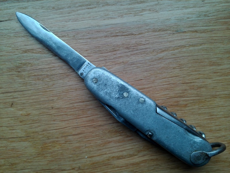

  Comme dit dans ma présentation, c'est  en cherchant a identifier un couteau Victorinox trouvé dans une brocante , que j'ai découvert votre forum. Mais en parcourant la documentation accessible , je n'ai pas vraiment identifier ce couteau comme étant même authentique. Et j'en ai aussi découvert un parmi ceux en ma possession qui m'a l'air douteux.
  Alors voici quelques photos ,afin que vous me donniez votre avis , et qu'on puisse en discuter.
Identification couteaux Victorinox Img_2010
Identification couteaux Victorinox Img_2011
Identification couteaux Victorinox Img_2012
Identification couteaux Victorinox Img_2013
voila pour le premier ,il est dans l’état ou je l'ai trouve ,la crasse en moins. Il était plutôt noir en fait !!

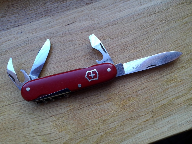

Et pour le second........
Identification couteaux Victorinox Img_2015
.Identification couteaux Victorinox Img_2014
 celui ci était dans cet etat.

Le marquage du premier à été utilisé de 1902 à 1913, je pense que les spécialistes du forum pourront t'en dire plus...

Le premier en Aluminium est un modèle a partir de 1923 apparition de l'inox chez Elsener. c’est une toute première contraction de Victoria et inox en pleine gamme Inoxyd, quand la marque se cherchait encore.
il n'est pas tout a fait authentique.
il a été re-riveté en laiton alors que cela devait être du maillechort et sa bélière n'est pas une bélière victorinox. (seulement deux modele de 1905 a 1968) il a été réparé certainement suite à l'usure des axes ou pour changer le decapsuleur.
d'apres le decapsuleur et l'ouvreboite il devrait être de 1942 a 1946...impossible par le talon...
c'est un modéle de 1923 a 1942 mais avec un décapsuleur de 1942. d'ou raparation...d'ou rivet laiton...d'ou rajout ou remplacement de la béliere.
Je possède le modèle d'avant 1905-1923 a l'identique mais en acier.
le deuxième est de 1946 à 1951 plus classique mais très beau.

il est évident que restituer a ce couteau son décapsuleur d'origine lui redonnerait plus de "gueule" ainsi que des rivets en maillechort et une authentique bélière victorinox...et puis un poncage et un polissage bien brillant

Bon , vous avez l'air d'accord sur une chose c'est qu'il mériterai d’être restauré. Je ne donnerai pas mon avis la dessus ,je n'ai aucune idée de la rareté de ce couteau ou de son intérêt " historique". Le décapsuleur ne m'avais pas choqué
  Moi il m'a plu car j'ai peu de victorinox en alu ( et que deux anciens) ,pour l'instant je n'en avait jamais vu comme celui ci (mais je n'ai pas une grande culture SAK)  et qu'il y avait un peu de travail pour le remettre propre, a mon sens bien sur.

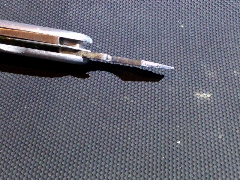

  Apres une observation plus poussée et un premier décrassage interne , la pointe de la petite lame est cassée , le ressort des lames parait bizarrement tordu, pas de trace de casse, les deux lames et le tire bouchon sont plus ou moins libres.

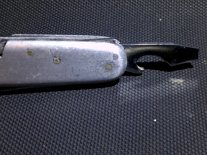

  Voici d'autres photos du décapsuleur :
Identification couteaux Victorinox Img_2017
 on voit bien sur celle ci le ressort de la grande lame qui remonte .
Identification couteaux Victorinox Img_2018

c'est normal la lame n'est pas d'origine et certainement pas adapté au niveau du profil de son talon par rapport a la garde du ressort. Il est donc mal sollicité.
